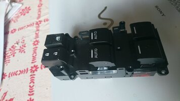

Здравствуйте, прошу подсказать если кто-то знает. На какой другой Блок управления стеклоподъемниками водительской двери Honda Pilot 2 можно заменить мой. У меня установлен 35750SZAXA600. Пробовал вместо него поставить 35750-SZA-A31. По описанию продавца должен подходить по факту же работает не корректно (не закрываются двери с брелока, что-то замыкает, т.к. высаживается аккумулятор).

А может быть просто блок 35750-SZA-A31 нерабочий? Других идей нет. Ваш номер странный, он нигде на торговых площадках не пробивается. Ваш Пилот не для американского рынка, случаем?
AlexTex, Тут есть фото с маркировкой!
Нет все в ПТС указано: приехал в Россию диллеру, продался, все))). Кстати может и нерабочий, но сравнить не с чем, покупать еще один 35750-SZA-A31 что-то не охота))).

Вобщето пробивается но как правый на пассажирскую дверь.

Да, я в курсе, но я выше выложил фото. Это именно водительская дверь. Я ж сам разобрал и сфотографировал. Почему на нем маркировка правой двери я не понимаю. Но 35750-SZA-A31 вместо него работает не корректно.
