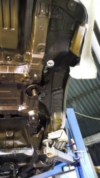

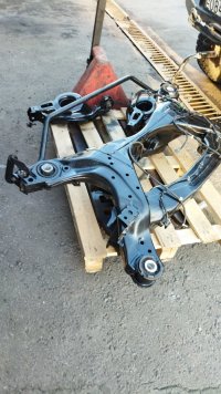

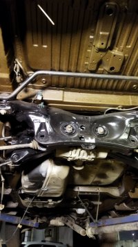

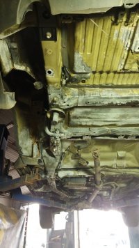

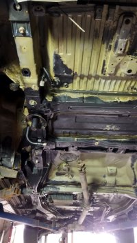

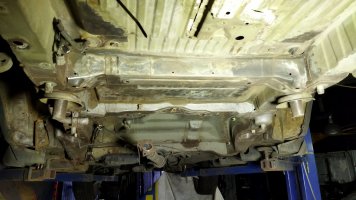

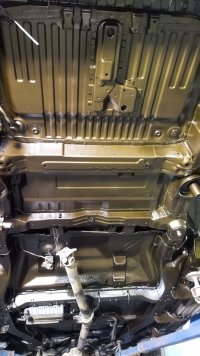

Закончил внеплановую обработку днища, с пескоструем и экспериментом по преобразователю ржавчины в грунт WURT, с данной химией познакомил , Михаил SMA, отдельная благодарность. В итоге рекомендую WURT дорого но сердито! И так, чисто случайно полез вроде к суппорту , уже и не помню чего полез, а дальше , зацепился!, ржавый подрамник , было решено снять так как лежал свежий подрамник от 2012 года очень сильная разница между ними, один в ржавчине без остатков следов краски, другой имел слой ржавчины только на сварочных швах, когда скинул увидел то , что скрывается по подрамником, не удержался и разобрал почти всё. Итоги и с чего всё началось на фото ! Дальше пескоструй, 1й- преобразователь смешан , стандартный цинк и преобразователь FENOM в грунт ( даёт образование цинка и белое покрытие грунта), 2- преобразователь WURT , жидкость белого цвета( молоко) при нанесении на ржавчину или открытый металл становится синим, в течении 3 часов, закрывает плотным слоем чёрного цвета ( очень плотным!), следующий слой антикора с би цинком в составе, второй слой антикора это с добавлением меди , Nova Gold, кузов снизу весь озолотился, последние два слоя это антишум от того же производителя. Антикор местный завод Novax(Новакс) не реклама , но мне нравится итоговая стойкость материала, пробую уже 5 лет. Скрытые полостя Ново би - цинк ML, и Рас- стоп . Всё собрано и в путь , как раз заканчивал в пятницу в день своего рождения !, дал новую жизнь своему Пилоту.! P.S в антикор нанесённый за один день, не верю !!!!, от слова совсем, ( кроме новых и свежих машин) P. S.- 2 Technician ,Геннадий, хоть и проскрипел , что очень занят, но надеюсь дозакинет видео, детального преображения кузова! :i_am_so_happy:P.S -3 Wrangler, Антон проверил ещё раз, текучесть Расстоп выше чем у Нова ML, но под дождем , Расстоп не прилипает , то есть только на сухую поверхность, Новакс ложится даже на влажную поверхность!, специально тестировал!

Majorz01, уточню)) началось с того, что остатками wurth, после обработки моего пилота, в пистолете брызнул на свой фаркоп)) и понеслось)))
ps: при покупке любой продукции wurth, обращайте внимание на надпись, если вместо wurth написано WR, возвращайте продавцу.

SMA, Остатки были на хвосте кисточки, эффект !!!, да ошеломил 100 шкурка снимает налёт Wurt, очень медленно и неохотно!!!

Technician, Распишу поэтапно ( видео работ и итоги после каждого пункта отправлял тебе на Ватсап ). 1.Зачистка ржавчины пескоструй. 2. мойка , продувка, обезжиривание. 3. Преобразователь FENOM ( преобразовует в грунт белый, но слой маленький получается, по этому смешал с преобразователем в Цинк. 4. Преобразователь WURT ( образовывает на ржавчине и открытом металле плотную плёнку чёрного цвета ( средство огонь!) 5.Обезжириваем ещё раз. 6. Антикор первый слой от завода Hovax , Ново- би- цинк( в составе есть цинк). 7. Антикор Нова- голд ( в составе медь , даже банка тяжёлая). 8. Два слоя с просушкой Антишум от того же производителя . P.S забыл скрытые полостя залил Нова- би- цинк -Д и дополнительно Расстоп для скрытых полостей.

Всегда использовал два слоя, с просушкой предыдущего, у меня даже пистолеты с разными дюзами, для антикора поменьше. для шумки и гравитекса побольше, для скрытых полостей о которых забыл упомянуть специальная насадка.
