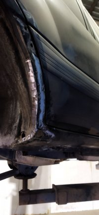

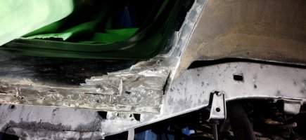

Такое даже я вижу не часто, Pilot 2- 2008 года выпуска , передние арки и ниша опорного стакана( скворечники) задняя часть к сожалению предсказуемо.IMG_20220927_111253.jpgIMG_20220927_102145.jpgIMG_20220927_111424.jpgIMG-20220927-WA0008.jpeg
Кошмар. Жаль машинку.

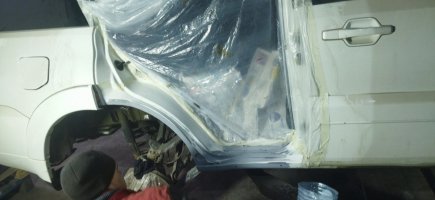

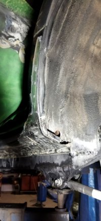

Majorz01, На 3м фото, жёлтое в арке - это что?

Technician, Учитывая «интересное» состояние, напоминает монтажную пену)

Wrangler, Не угадал, это не пена, это кусок металла которым латали арку до меня, метал взят от такси там даже шашечки остались.
Вот это поворот!))) Крутой тюнинг!
Весёлого конечно мало с этим экземпляром. Это целый проект по восстановлению, где антикор только финальная часть.
Пена обьемная, а это слоем лежит. Скорее всего что то наклеено было или намазано.
Гена. Хорошо, что ты не видел, как монтажной пеной заливают в дыры от коррозии, срезают выступившую пену, шпаклюют, красят - ремонт готов. «Быстро, качественно, с гарантией!» )))
Wrangler, Именно так, пескоструй выявил всё что было ржавое и гнилое +то что было приварено даже без удаления торчащих остатков проволоки от полуавтомата, а также замазано всякой хренью. :help:
Wrangler, Я видел!, и не только пену , на Лачетти в порог забили кусок доски, к ней присверлили кусок металла и просто зашпаклевали, но + всё хорошо покрасили, с базовой краской и лаком с переходом даже!

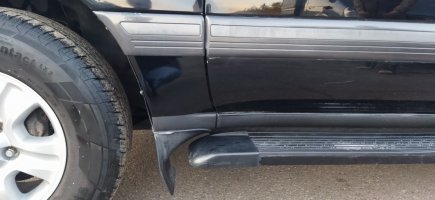

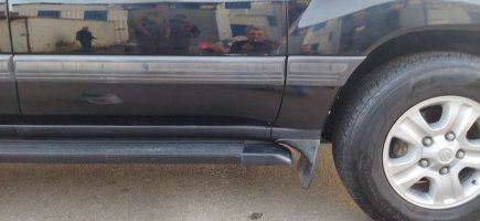

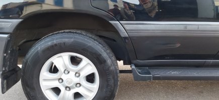

Technician, Не горячись!, ведь двигатель /запущенный /восстановить можешь и восстанавливаешь, тем самым продлив жизнь самой машине, и с кузовом также. Вспомнилось как в конце 80, на Запорожце 968 стоящем на боку, автогенщик вырезал полностью сгнивший низ, выгинал и всё аккуратно подгонял эмитируя заводские изгибы, из обычного листового металла 2мм.

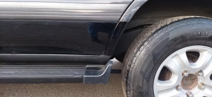

Крузак 100 выпущен из заточения в сервисе, мы тоже вздохнули - с 8 сентября боролись и работали с ним ежедневно. Итоги! Но ещё предстоит борьба с рамками переднего и заднего стекла- но это уже в следующем году летом. Снова вспомнил окрас с переходом, как же давно я этого не делал :i_am_so_happy:

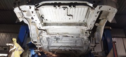

Вот и осень, как в песне !, а мы в работе снова.Крузак уехал, встал Тахо!( дополнительное состояние выложу)IMG_20221006_195050.jpg, и ещё один Пилот и Паджеро!

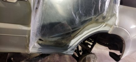

Спасли ещё один Пилот, ржавчины нет нигде, удалены прогнившие участки , всё восстановили! Окрас после пескоструя произведён и из нутри и с наружи всех элементов кузова. Видео пока грузить нет времени.IMG_20221023_141450.jpgIMG_20221023_104223.jpgIMG_20221023_104213.jpgIMG_20221023_104158.jpgIMG_20221023_104146.jpgIMG_20221023_104128.jpgIMG_20221023_104108.jpgТак тоже бывает .IMG_20221022_094830.jpgIMG_20221022_094838.jpgIMG_20221022_121009.jpgIMG_20221022_121023.jpgIMG_20221023_104051.jpgIMG_20221023_163940.jpg

Нет, это конечно все классно. Но возникает один вопрос, скидываем задний подрамник, делаем попутно и антикор и ревизию задней подвески с ремонтом. Вопрос - А чего передний то не снимаем? Там ведь тоже надо делать ревизию и антикор. Мотор и поршня ко мне на сверловку, коробку к Тохе. Думаю машина выходила бы после антикора лучше новой. :friends: :nyam2:
