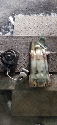

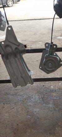

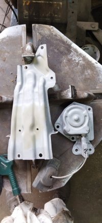

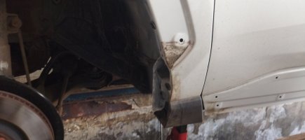

Вот так выглядят детали нашего Пилота 2012 года( да и не только Пилота), при снятии, после пескоструя и первичное нанесение антикоррозионной композиции Грэтмируст, далее будет окрас автоэмалью.
Сергей, поправлю. Пилот 2013 года
Renat116, УПС!, :hi: Адреса проживания, тогда уж для понимания откуда она( ржавчина) Рядом Пилот 2012 , февраль 2013 куплен , ежедневно Москва + область , ржавчины нааамного меньше.
До 2020 в Ногинске, затем с октября 20 до 21 в Казани, но за зиму в Москве начала усиленно ржаветь, печаль-беда. В октябре 21го ее с тобой смотрели, не так грустно было

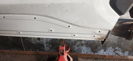

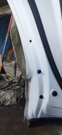

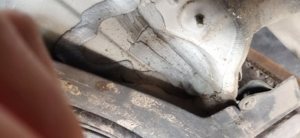

Wrangler, К сожалению основной запах идёт от ML би цинк, в данном автомобиле , скрытые полости дверей, закрыты накладками пластиковыми и с наружи и внутри( без резиновых уплотнений), чтобы не дать возможности в местах креплений пистонов образоваться ржавчине обработано тщательно ML, поэтому запах пока и стоит,и проникает в салон, наверное ещё я поспешил и после сборки и мойки оставил машину с закрытыми дверями( запах чуть успел зацепиться в салоне) :scratch_one-s_head:Недосушил чуть + не учёл специфики обвеса.:hi:Но он уйдёт запах однозначно! Эх был бы антишум внутренний дверей , так бы не проникал сильно в салон, и заодно зашумить задние арки + нишу заднюю. :hi: На фото снят обвес, видно где скапливается вода и грязь, и это на новом автомобиле с минимальнейшим пробегом.
