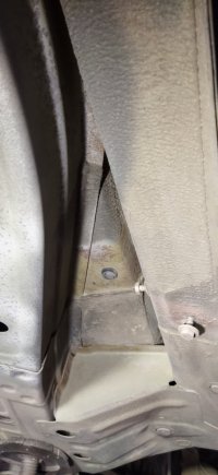

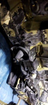

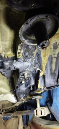

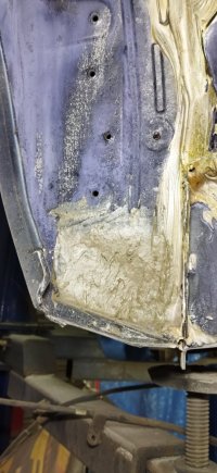

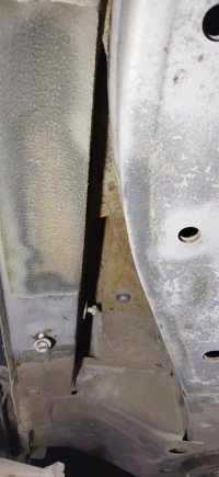

Всем привет , ещё немного познавательного видео и фото. . Продолжение после очистки , визуально не сильной коррозии. https://youtube.com/shorts/S2KbGz9Rw7s?feature=share

Majorz01, пора синим пилотам скидку делать)))

Majorz01, реально круто сделано, имхо никто в Москве так возиться не будет, как ты, за эти деньги и траты здоровья.

SMA, Я художником себя в таком профиле ощущаю ! Как вижу так и рисую, ( песком по кузову снизу)), нравится находить под краской скрытые очаги, чуть дал краска побелела, значит жив металл, или сразу улетает , а под ней ржавчины слой , а то и два. Маска и очки улетают вместе с песком!! ( надеюсь художника никто не обидет))) :biggrin:

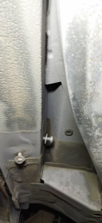

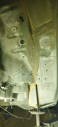

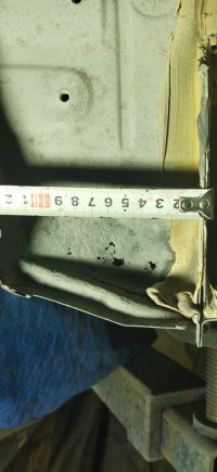

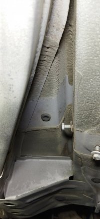

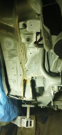

Эксперимент!, голый метал обработал преобразователем цинка жидким, ( не смог даже в респираторе и очках добить сразу всё, выскочил с рвотным рефлексом и слезами на улицу. Эффект вторичной обработки после цинка , Wurth преобразователем дал классный результат! А также пару фоток для сравнения было и стало

Majorz01, а что за зверь: преобразователь цинка?
