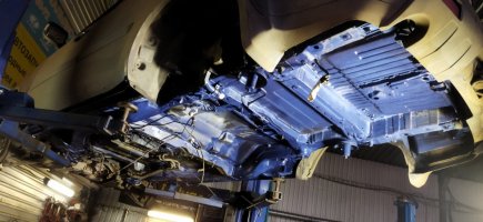

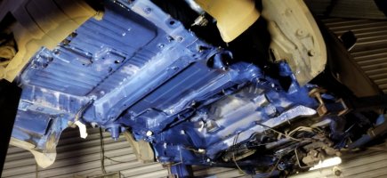

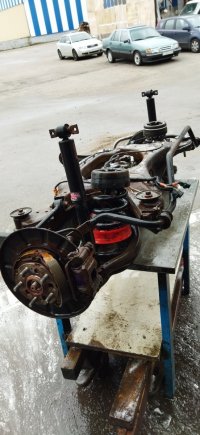

Затянулась немного работа над Пилотом , второй раз за неделю температура прёт.

Majorz01, фото называются: почуствуйте разницу…..

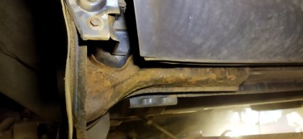

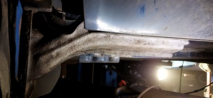

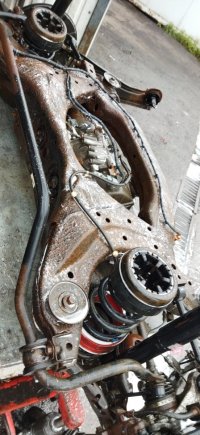

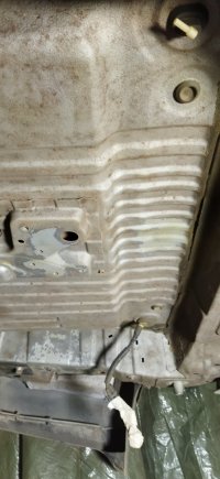

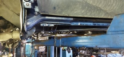

Продолжение 2 , Пилот 2, 2008 год, очень многочисленные слоённые очаги ржавчины ( были однако!), после очистки пескоструем и обработка преобразователем в грунт от бренда Wurth. Видео первичного состояния. Любуемся красотой!!!. И далее . В догонку несколько фотографий.

Даааауж… работа проделана аховая. Сергей спасибо!

Majorz01, Сергей, а пескоструил чем? Не рассматривал вопрос чтобы щеткой основные площади чистить? На болгарку ее и пошел. Углы, да, согласен, фиг подлезешь. Но быстрее ведь наверное чем пескоструем? Или пескоструй по скорости такой же?
Wrangler
18 Апр 2018
7,161
Замкадье
Антон
Мет щёткой ты только рыхлую ржу или начавшуюся коррозию снимешь, запущенную будешь только шлифовать.
Качество финального результата щётка - пескоструй несравнимо.
