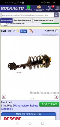

Всем привет! Нужно ли прокачивать амортизаторы перед установка? Покупать буду комплект в сборе, или в собранном состоянии должно все быть хорошо?

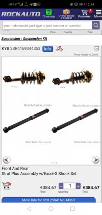

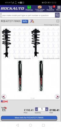

И кто может сказать за марку FCS намного дешевле KYB выпускаются только в США и Канада

Привет , теоретически нужно , но это надо будет разобрать узел.
Зачем? Есть специальные стенды, для сжатия пружин. В этом стенде поставить и несколько раз сжать и отпустить.

Это KYB произведён в США я думаю
