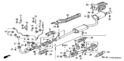

Добрый день!
У меня пилот 2003 года. Вопрос следующий: умер катализатор, нужно что-то придумать, чтобы чек не горел. Катализатор у меня один (см. схему). Вин прикрепляю. Интересует стоимость и сроки работ.
С уважением, Юрий
16,884
sey0nne, Начинайте с механической обманки, она дешевая и если не поможет, то не жалко. Следующий этап обманка с внутренним катализатором, там внутри сетка. Потом более доррогой вариант это электронная обманки и потом самое дорогое перепрошивка БК на евро2.

Добрый день!
С уважением, Юрий
Юрий, здравствуйте! На Вашей машине катализатор расположен далеко от выпускного коллектора, скорее всего, он просто потерял эффективность, а не разрушился, что и видит 2-й кислородный датчик. Самый простой вариант – поставить механическую обманку и больше ничего не делать, только перед этим нужно будет постучать по катализатору и убедиться, что там внутри ничего не болтается, т.е. катализатор не рассыпался. Обманка 2000 руб., работа 1000 руб.
Если вдруг возникнут подозрения, что катализатор начал разрушаться, мы просто его удалим, по работам добавится 2000 руб. + могут понадобиться шпильки/гайки, это еще примерно 1000 руб.
Добрый день! У меня с завода экологический класс второй(в птс так написано), это не то же самое, что евро2?
По деньгам в общем-то устраивает, возможно будет подъехать на следующей неделе?
Подскажите пожалуйста, может быть стоит сразу настроится на удаление старого катализатора? вроде как это не очень правильно с забитым ездить, т.к. лишнее давление выхлопными газами в движке создается. Но тогда надо ли будет решать вопросы с шумом после удаления ката?
